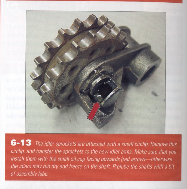

...unterliegen auch dem Verschleiß und können ganz böse fehlerhaft werden, hier bei einem eingebauten Nachrüstsatz im SC
.jpg)
Ein ausgelaufenes Lager am Zahnkranz verursachte eine schlimmen Geräuschpegel so wie bei einem Pleullagerschaden.
.jpg)
Ausgebaut und somit auch deutlich sichtbar gemacht.
.jpg)
Das Gleitlager nahezu aufgelöst, die Welle im Lagerbereich bereits reichlich abgetragen und durch Hitzereibung blau gefärbt.

da scheint mir nicht der Spanner verschlissen, sondern die Lagerung des Spannrades.
Da kann der Spanner erstmal nichts dafür.
Sieht mir übrigens eher so aus, als hätte die Schmierung am Spannradbolzen nicht stattgefunden.
Woher stammen die Teile?

Ja natürlich Jürgen,
das Spannrad ist ja ein Teil des Kettenspanner, in diesem Fall wurde der hydraulische Teil an einem SC aus 1983 nachgerüstet,
hierbei wird ja dass bestehende Spannrad im hydraulischen System übernommen.

Wir konnten nun zu dem Fall auf grund der guten Dialoge hier nachfolgendes feststellen: Im Jahr 1984 wurde bei
diesem SC in einem PZ ganz im Süden von D die Hydraulischen Kettenspanner eingebaut, der Beleg dazu liegt uns vor.
Beim Einbau wurden möglicherweise die Schmierungsschlitze der Wellen um 180 Grad falsch herum eingebaut.
Hier ist es deutlich zu sehen, durch das "fressen" des Lagers wurde die Siftfixierung von der Achse mitgezogen.
Als Beweis, hier die rechte Seite, die Öleinfräsung der Achse steht genau falsch herum. Hat trotz alle dem lange gehalten.
10.04.2008 11:06 |
Manfred,
das sehe ich auch so. Die Öffnung war nicht nach oben und deswegen konnte auch keine Schmierung erfolgen.

das war allerdings auch mein erster Eindruck: Schmierstoffmangel.
Erschien mir aber für eine Ferndiagnose zu forsch :-)
