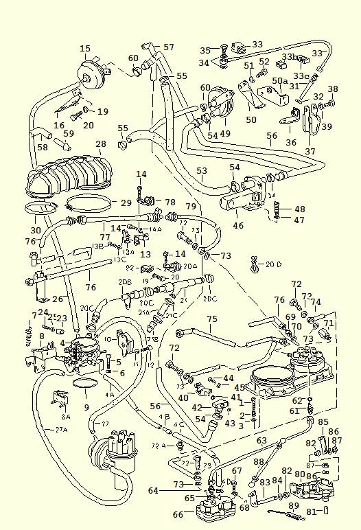

Hier eine kurze Übersicht der gesamten Leitungen im Bereich der Einspritzung. Quelle der Skizzen: POCG.de
Hier sind die dickeren Schläuche im Umfeld er Warmlauflaufregelung (36 und 39) besonders zu kontrollieren.
Es kann aber auch über die gerippte Gummibrücke (18 ) zwischen Stauscheibe und Drosselklappe heftig Nebenluft
gezogen werden, falls diese porös ist.
Auch die Stauscheibe (9) neben dem Mengenteiler (1) sollte auf saubere Führung und Betätigung geprüft werden

ja beim 930/7 ist die K-Jetronik etwas anders aufgebaut, habe Dir davon in der Anlage hier eine Skizze beigefügt. Die 2. Dose (15) ist dabei ein Unterdruckbegrenzer.
