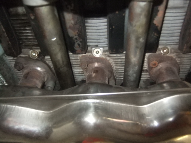

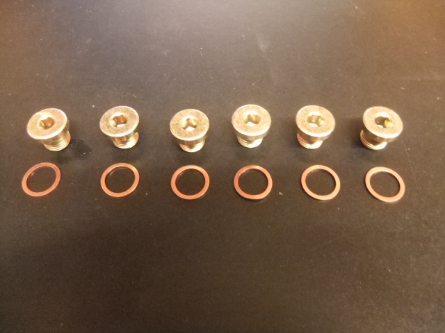

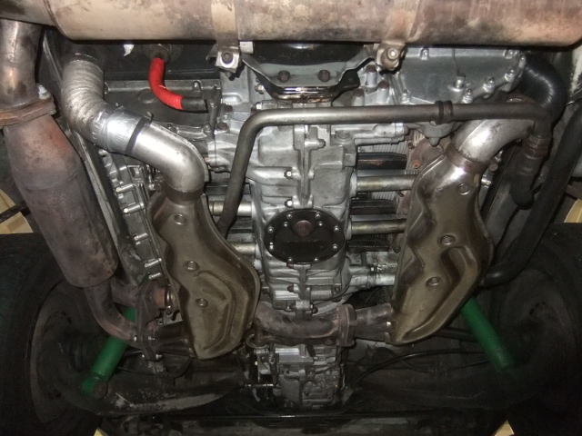

Ich habe vor 20 Jahren die Sekundärluftpumpe ausgebaut, und die Luftleitung verschlossen.
Nach Zündaussetzern beim Beschleunigen oder beim anfahren
zwischen 800 und 2500 rpm, (ab da zieht er voll durch)
habe ich festgestellt, daß die alte Luftsammelleitung unter dem Motor geplatzt war.
Ich habe diese Leitung und die Luftlanzen in den Zylinderköpfen ausgebaut und mit den entsprechenden Schrauben verschlossen.
Leerlauf und Abgas wurde neu eingestellt.
Das Problem der Aussetzer hat sich eher verschlimmert besonders bei heißer werdendem Motor, der Leerlauf ist nach dem anlassen nach kurzer Zeit stabil bei 800 rpm. Der Motor springt auch sofort an.

Fehlzündungen im Schiebebetrieb habe ich seit Einbau des dp11,
die sind auch nach entfernen der Luftsammelleitung und anbringen der Verschlußstopfen nicht verschwunden.
Ich hatte von einem Kollegen noch den Tip, nach Falschluft zu suchen, kann mir aber nicht vorstellen, wo die einströmen könnte.
Ich werde mir auch den Warmlaufregler ansehen.
