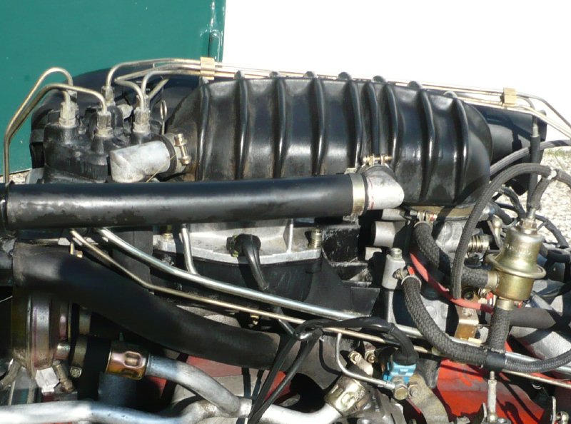

Ansicht von der Rückseite bei ausgebautem Motor.
Möglicher Ursache kann eine poröse bzw. undichte Ansaugbrücke (großes horizontales gerimmtes Gummiteil) sein. Alle Anschlüsse daran sind auf
Dichtigkeit zu prüfen.
Auch die 6 einzelnen Gummiübergänge der Ansaugkanäle können undicht werden.
Die 6 Einpritzdüsen unmittelbar vor dem Ende der Ansaugkanäle können undicht sein und Nebenluft ziehen. Diese sind nur über einen kleinen
Gummiring (O-Ring) im Düsen-Schaft gesteckt
