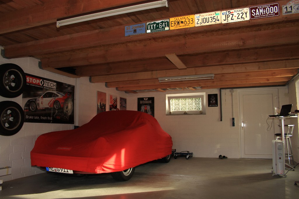

Hallo Michael,
es handelt sich um eine Stoffplane, die Atmungsaktiv ist. Die Stoffplane ist von Auto-Pyjama. Hierdurch lasse ich die Seitenscheiben halb runter
und es kommt kein Staub oder Ungeziefer in den Fahrzeuginnraum.
__________________ HE-Manfred
