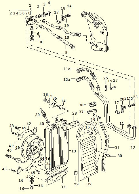

den gesamten 2. Kreislauf mit Frontkühler findest Du hier in der Anlage, es enspricht deinem Modell aus 87. Der 1. Kreislauf geht bis zum Reglergehäuse im Radkasten.
Dazu gibt es leider keine gesamte Übersicht.

Diese Darstellung hatte ich mir auch schon angeschaut, aber wie Du schon sagst, ist da nur der 2. Kreislauf abgebildet.

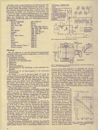

Ich habe im Buch vom Tobias Aichele, "Der luftgekühlte Boxermotor" auf Seite 45 die schematische Darstellung des ersten Motors gefunden. Dieser hatte nur den motornahen Kühler. Das Thermostat ist am Eingang des Kühlers und öffnet bei 80°C. So eine Darstellung für den 3,2 ist was ich suche.
Ich habe auf die schnelle ein Scan gemacht, ich hoffe man kann was erkennen. Ich habe es hochgeladen, kann es aber in der Vorschau nicht sehen, hoffe es klappt trotzdem.
