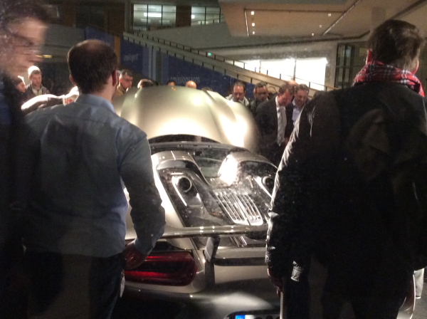

Hier sind noch einige Fotos
AutoUni_9180006.jpg AutoUni_9180007.jpg AutoUni_9180005.jpg AutoUni_9180003.jpg
